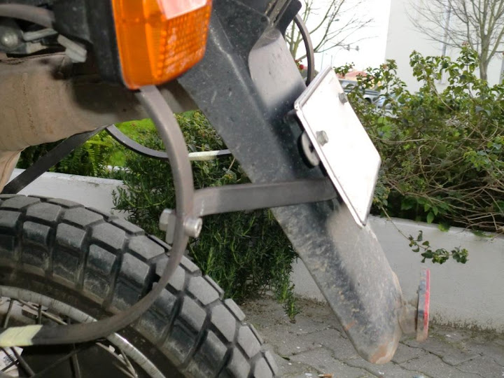

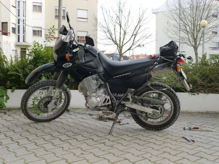

Hoje foi um desastre... e não fiz nada de jeito tive mais tempo na conversa que a trabalhar e acabei por partir a única broca que tinha...
Mas pronto já dá para ter uma ideia geral do suporte...
Visto de trás fica assim... e parece estar de um lado para o outro, muito desproporcional... mas na realidade é apenas o tamanho do vermelho do pisca... uns 7 cms dediferença mas não há nada a fazer...
Este sábado a coisa deve ficar pronta a pintar

Assunto: Re: Suporte para Alforges ( Tugatech ) Sex Jan 21, 2011 12:10 am
Boas...
A coisa já está quase pronta...
e está a ficar melhor que aquilo que eu tinha pensado...
Cada lado está fixo em 4 pontos e ficou com uma rigidez brutal... Deve dar para transportar uma XT1200 de cada lado...
Um dos lados...
O outro lado...
A travessa de um para o outro... ficou a passar por baixo da matricula...
Agora já falta pouco... e são mas pormenores que outra coisa... Ainda vai levar um fixação diferente por cima dos piscas e todas as fixações vão ser arredondadas...
Amanhã devo acabar toda a construção e o final fica dependente dumas soldaduras e da pintura...
Depois fica a faltar está parte... porque está vai ser a sua principal utilidade...

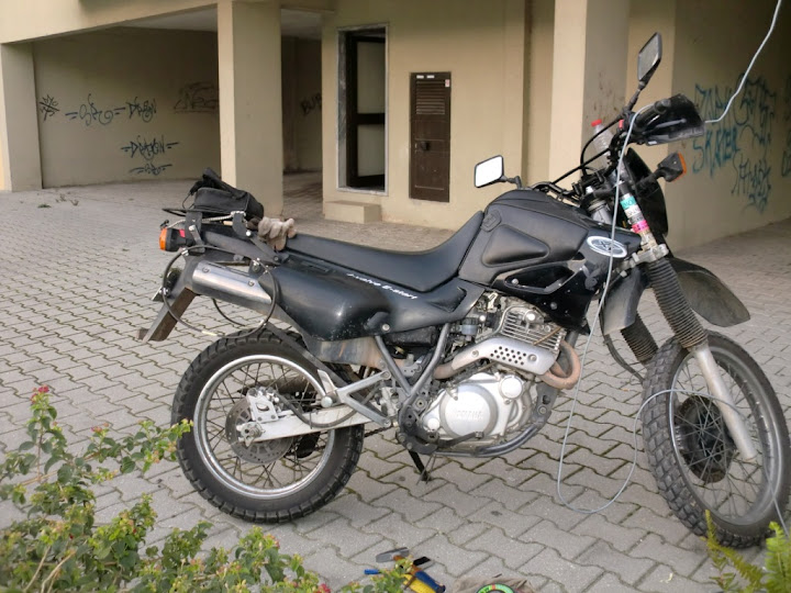

Assunto: Re: Suporte para Alforges ( Tugatech ) Sáb Fev 12, 2011 1:24 am
Boas
A coisa está quase acabada
Inicialmente eu era para fazer tudo sem soldaduras... mas acabei por pedir ajuda a um amigo para soldar em 4 sítios diferentes e ficou assim... com os 4 pontos de fixação já definitivos...
Há uma fixação que eu tenho esquecido de mostrar, é esta: foi feita com tubo de 10mm e varão M8...
Vai encaixar neste sitio... e suporta com o peso uma pessoa
aqui está ele antes de entra para a pintura, e parece zangado...
A técnica usada para pintar o suporte é muito complexa e vou abrir um novo tópico sobre isso
As próximas fotos devem ser dele montado na XT600E e a caminho dos Eskimos :pum: :pum: :pum:

rui braz
Moto : XT 660 Z / XT 600 3tb
Assunto: Re: Suporte para Alforges ( Tugatech ) Sáb Fev 12, 2011 10:51 am
pequena dica para o caso de não te teres lembrado: envolver o tubo DN10mm que apoia no quadro em plastico ou teflon para absorver barulhos e vibrações entre o quadro e o apoio (para o meu cortei longitudinalmente um tubo de PEAD e abracei o tubo do apoio)
