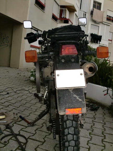

A Suporte Tugatech deu mas um passo para a frente Suporte para Alforges ( Tugatech ) - Página 3 332652 Suporte para Alforges ( Tugatech ) - Página 3 332652
Hoje montei a minha oficina de campanha... Tipo Dakar Suporte para Alforges ( Tugatech ) - Página 3 332652
Uma vista aérea da oficina
Suporte para Alforges ( Tugatech ) - Página 3 CIMG1703
e hoje consegui alinhavar um dos lados...
Suporte para Alforges ( Tugatech ) - Página 3 CIMG1706
Suporte para Alforges ( Tugatech ) - Página 3 CIMG1707
Suporte para Alforges ( Tugatech ) - Página 3 CIMG1708
E que tal Suporte para Alforges ( Tugatech ) - Página 3 831860 Suporte para Alforges ( Tugatech ) - Página 3 831860
fica mesmo bom... Suporte para Alforges ( Tugatech ) - Página 3 122298
Suporte para Alforges ( Tugatech ) - Página 3 CIMG1711
Suporte para Alforges ( Tugatech ) - Página 3 CIMG1713
Ainda falta fazer a zona até a peseira... e fazer a fixação do outro lado... e dum lado para o outro...

Muito bom Edgar,
só uma questão, com a suspênsão comprimida o suporte não vai bater na protecção plástica da corrente? Pela foto não é fácil perceber.
Abraço

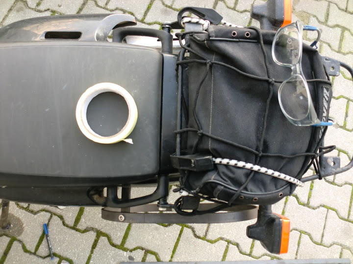

DiogoTé escreveu:
Não... passa muito longe (uns 15 cms) Suporte para Alforges ( Tugatech ) - Página 3 449138
nesta foto tirada de cima da para perceber isso
como podes ver... nem o braço oscilante é visivel
Suporte para Alforges ( Tugatech ) - Página 3 CIMG1710
Ou nesta...
Vai ficar tudo muito folgado para em caso de uma queda, poder seguir caminho Suporte para Alforges ( Tugatech ) - Página 3 294891
também estou a optar por usar parafusos em fez de soldar a estrutura para servirem de fusíveis mecânicos...
Espero fazer a coisa o mais robusta e discreta o mais que poder, com os poucos meios que tenho...

Esta escapou-me, vê-se claramente que não bate. Se precisares de tirar algum molde ou ideia do meu tubo que vai até aos poisa-pés diz que passo ai.
Abraço
http://www.obomvadio.blogspot.com
Suporte para Alforges ( Tugatech ) - Página 3 Star310
Suporte para Alforges ( Tugatech ) - Página 3 Empty
MensagemAssunto: Re: Suporte para Alforges ( Tugatech )   Suporte para Alforges ( Tugatech ) - Página 3 Icon_minitimeQua Jan 12, 2011 2:48 pm
Obrigada Diogo Suporte para Alforges ( Tugatech ) - Página 3 314851
Mas a coisa está Suporte para Alforges ( Tugatech ) - Página 3 303996 encaminhada,
hoje vou tentar fazer essa parte Suporte para Alforges ( Tugatech ) - Página 3 449138
se conseguir Suporte para Alforges ( Tugatech ) - Página 3 546328 no final do dia já tenho fotos novas Rolling Eyes
