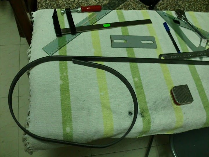

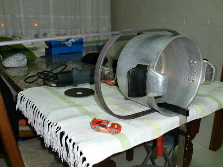

| Boas Como o titulo indica estou a fazer uns suportes para a minha Menina Vão servir para carregar a burra, e funcionar como crash bars na traseira, ou para servir de apoio a algum atascanso mais assanhado A ideia e estrutura foi tirada do suporte fabricado pela Touratech, que na minha opinião está uns furinhos acima, dos suportes feitos por outras marcas... O suporte da Touratech é feito com tubo de 18mm com 2mm de parede, o que confere uma resistência brutal, e também é mais seguro em caso de queda ou acidente, porque é feito de tubo redondo Eu vou utilizar barra de 20mm por 5mm, porque não tenho ferramentas para trabalhar no tubo, e também não tenho maquina de soldar... Já pensei em quase tudo, e até já fiz alguns testes a resistência do material... mas agora já me encontro na fase de construção E vou postado a evolução deste produto de engenharia pura... :looney3: Comprei 6 Metros de Barra de 20mm por 5mm que me custou 7€ Cortei essa barra em 3 bocados de 2 Metros cada para facilitar o transporte e manobrar a matéria prima. As dimensões escolhidas para os suportes foram de 350 X 250 mm Para dobrar a barra utilizei uma panela de pressão, e um crampo, mais um pouco de jeito e muita engenheira Moitense :looney3: Perfeito... nem a minha Maria deu por nada... Para a 2ª curva foi utilizado o mesmo processo. Perfeito, e só precisa dum toque para ficar terminada esta parte. Amanhã talvez faça mais qualquer coisa... ABR | |

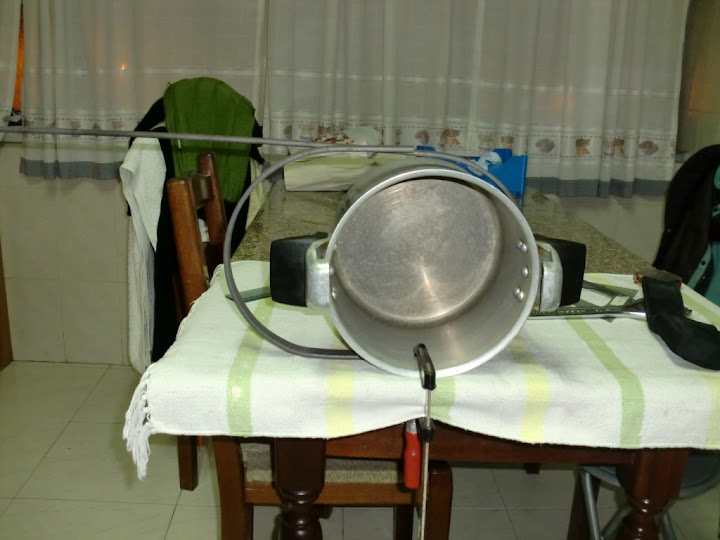

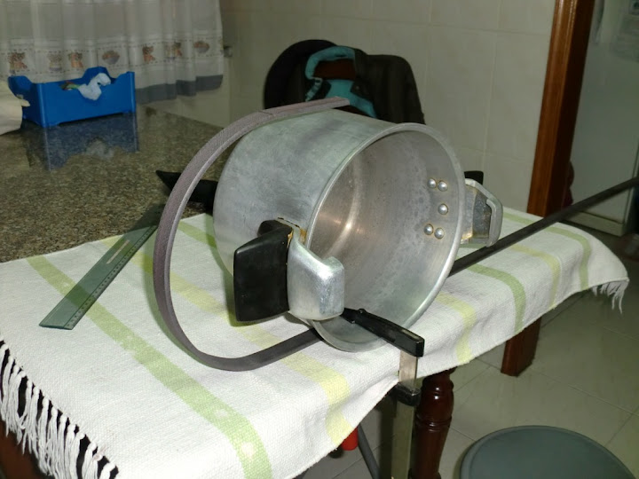

| Boa Noite Compadres @Marco, o Citroen AX é maior por dentro que por fora Mas tive que cortar a Barra para poder fazer o trabalho na cozinha O que postei anteriormente foi feito ontem a noite... e hoje já adiantei mais qualquer coisa Fiz a 2ª parte desta 1ª parte que está dividido em nasei quantas partes.... :looney3: mais uma vez há que dar mérito à panela de pressão, pois tem sido uma ferramenta fantástica E já começa a tomar forma Amanhã vou tentar acabar esta 1ª fase ABR | |
