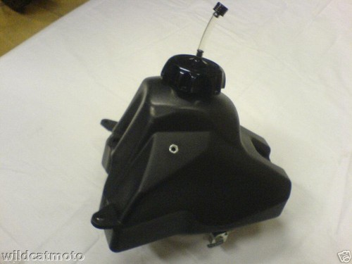

| Assunto: Re: Depósito extra Sex Mar 04, 2016 11:18 am | |
| http://www.ebay.es/itm/DIRT-BIKE-PIT-BIKE-ATV-2-8L-PETROL-TANK-BLACK-ALLOY-CAP-/360119317196?hash=item53d8c8b2cc mEie3lPDQj4Q2mY5e4i_YvA Um destes 2,8lt preso no porta couves também era uma solução, o valor dos portes é que estraga tudo | |
