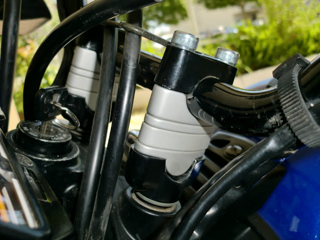

Então resolvemos comprar isto:
http://www.motocrosscenter.com/ecommerce/product_info.php?cPath=12_47_163&products_id=577
(embora no site diga que pode subir até 5 cm, na realidade o máximo é 3,5cm)
É próprio para os guiadores de 22mm de diâmetro, e permitia subir o guiador até 3,5cm, e manter tudo de origem...
O Kit trás vários parafusos com comprimentos diferentes para se ajustar a altura que quisermos até 3,5cm...
Subir a Altura do Guiador CIMG2807
Inicialmente montamos a altura máxima e verificamos que o tubo do travão ficou muito esticado...
bastou tirar 2cm da folga que tem em baixo e ficou perfeito...
Subir a Altura do Guiador CIMG2809
Mas depois reparamos que os parafusos eram uns 5mm mais curtos que os de origem...
e baixamos 5mm no guiador e ficou perfeito Subir a Altura do Guiador 353512
Agora falta ver os resultados desta pequena alteração... quando fizermos uns bons kms em pé na mota... Subir a Altura do Guiador 307869
ATENÇÃO: Subir a Altura do Guiador 72632 Este exemplo é valido para todas as motas, mas no caso da XT660Z Ténéré (2008 - ....)
se subirmos o guiador vai bater no vidro da frente quando usamos a brecagem toda
ATENÇÃO: Subir a Altura do Guiador 72632 se montarmos isto devemos acrescentar uma chave sestavada de 6mm interior ao kit da ferramenta...
ABR Subir a Altura do Guiador 919911

inception escreveu:
Edgar disseste que acabaram por baixar 5 mm, ficou com altura acrescentada de quanto em relação ao original? 4,5 cm ?
SIM... sim... ficou com 4,5cm 3cm
podemos por os 5cm mas temos que comprar 4 parafusos mais compridos Subir a Altura do Guiador 964551
porque os que o kit traz são curtos para os 5cm3,5cm Subir a Altura do Guiador 353512

Jarod mediste propriamente o quanto subiu ?
é que eu comprei do mesmo link e montei... mas medi (com todas as peças montadas) 3,5 cm !!
pus aqui as fotos: http://www.clubextportugal.com/t1426p30-xt660r-2005#29164

inception escreveu:
Grande barracada Subir a Altura do Guiador 300942 Subir a Altura do Guiador 300942
Vou editar o 1ºpost
OBR Subir a Altura do Guiador 919911
