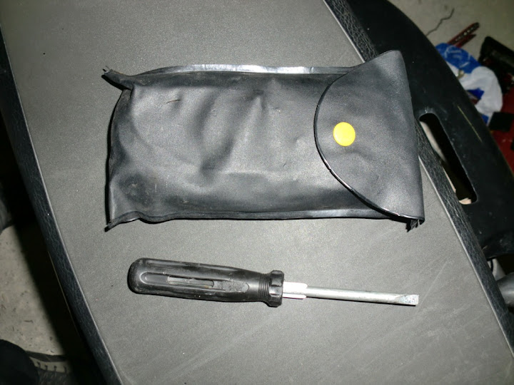

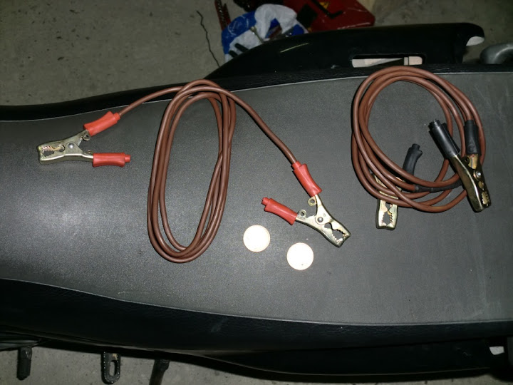

| Boas Eu sou um gajo muita paranóico com a bateria Estava habituado a motas com KickStart Daqueles que é preciso destreza, e não ter medo de partir uma perna com o coice do pedal... e uma XT com Kick, podemos ter a bateria na ultima que ela pega sempre... Agora não há nada disto... é só botões... e mariquices... Então por causa das mariquices, há dois anos a atrás fiz uns cabos para a bateria, que andam sempre na XT600E. Na 3ª feira foi a sua inauguração oficial, numa XT igual a minha... e funcionaram lindamente... Como passaram com distinção no teste fica aqui a Dica. Comprei uns crocodilos pequenos por 5€ , e deram-me 3 metros de fio multi-filar 6mm de secção, e fiz isto: Os crocodilos são pequenos, mas com o tamanho suficiente para se por na bateria dum carro... para poderem ter noção do seu tamanho, há duas moedas de 1€ na foto. Cabem dentro de uma pequena bolsa, que era da ferramenta da minha antiga XT E está guardado na mota até um dia fazer-me falta... ABR | |

| Pois... mas a ideia de ter os crocodilos de 40A... não foi pela amperagem, mais sim pelo seu tamanho... é um tamanho porreiro para por numa bateria dum carro e duma mota... nesta foto podemos ver a relação do tamanho com 2 moedas de 1€ resumindo... nem são grandes... e nem são pequenos... é um tamanho qb... | |
