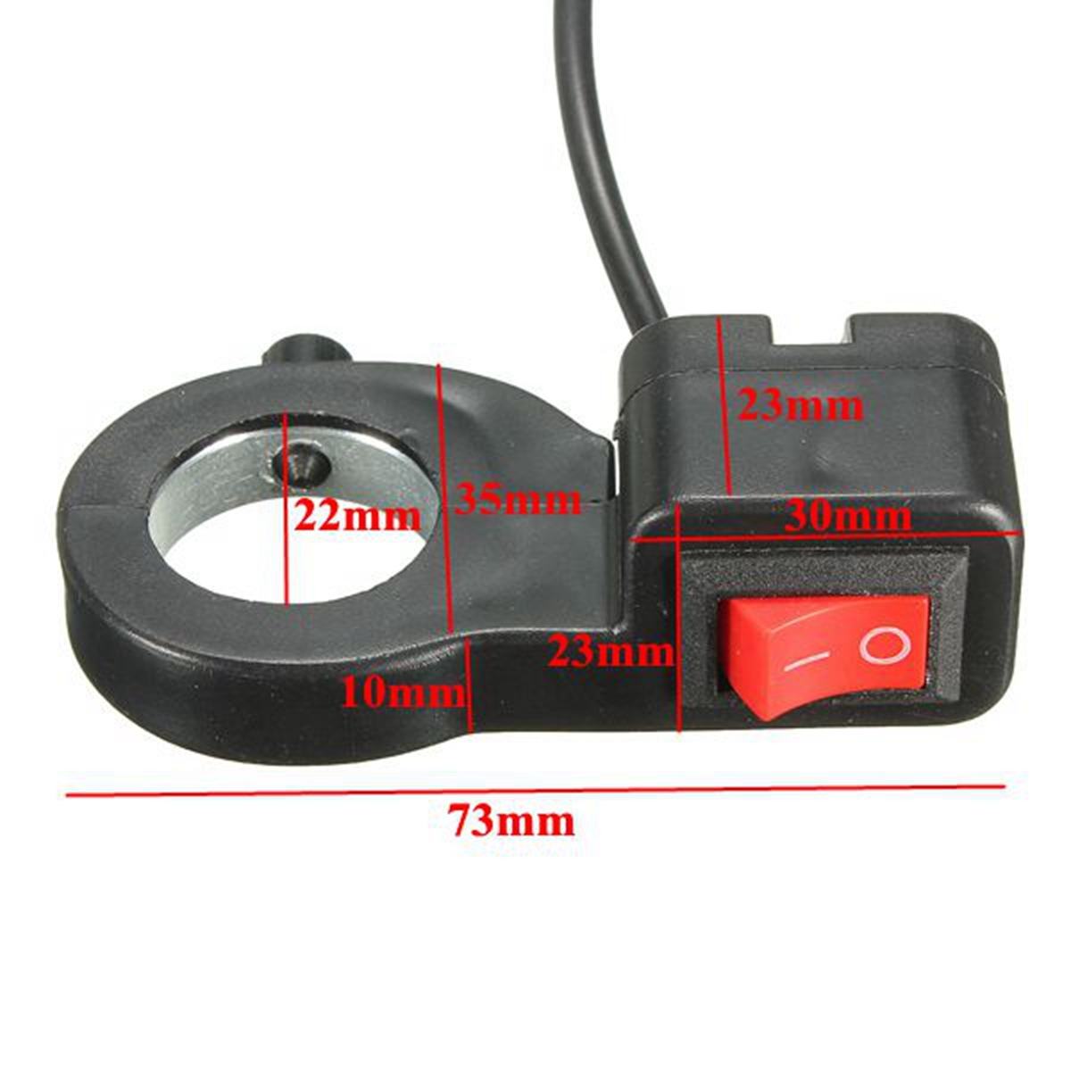

| Os primeiros modelos vinham com o retificador (tipo XT) junto ao vaso de expansão, depois mudaram para onde tens agora e acredito que seja melhor ali, por isso deixa-o ficar e coloca o ventilador. Quanto ao botão para ligar a ventoinha do radiador, muita malta parece optar por isso mas eu acho que se o termostato estiver a funcionar bem não se justifica. O meu tinha defeito, coloquei um de uma FZR (que é igual) e liga sempre que chega aqui... Se precisas de mais botões esta é uma opção... http://www.ebay.es/itm/391202915840?_trksid=p2060353.m2749.l2649&ssPageName=STRK%3AMEBIDX%3AIT Quanto ao sistema de lubrificação, nunca tive e não conheço ninguém com tal geringonça, mas tou curioso para ver resultados!!! Mais um projecto para acompanhar!! | |

| Como se pode ver, já uso esses botões. Mas acho que ficam muito longe do punho para serem manejados à vontade. Quando tenho as luzes auxiliares ligadas à noite, por vezes é um sarilho para as desligar para não encandear o trânsito de frente. A ideia é usar esses mesmos botões, mas cortar a parte da argola fora, e fazer um suporte onde possa colar os interruptores e apoiar esse dito suporte no espelho (furar o suporte que vou fazer, sacar o espelho fora e por o suporte preso ao parafuso do espelho, e claro, recolocar o espelho). Quanto ao interruptor para a ventoinha, a lógica dele foi antes de reparar o motor da Super. Quando o ponteiro da temperatura ía a meio, já ela estava a mamar óleo. Depois da reparação, ficou o interruptor, que não vejo porque não manter. E o ponteiro da minha nunca chegou a esses valores, ficou o hábito de ligar manualmente a ventoinha pouco antes. | |

| Outra opção é o interruptor que agora usas para ligar os auxiliares passar a ser dos mínimos, e o interruptor mínimos/médios da moto passar a ser médios/auxiliar, assim já fica mais acessível | |
