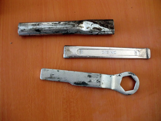

mas resolvi fazer a coisa com 50 cêntimos
Comprei uma chave de bocas 20/22mm numa promoção dum supermercado...
pensava que fosse de um aço ou tempera manhosa (tipo achinesada)
mas enganei-me e vi-me grego para a cortar e desbasta-la para a transformar num desmonta...
para cortar e desbastar a chave, usei uma rectificadora pequena...
Fazer um KIT Anti Furo ... CIMG3850
Fazer um KIT Anti Furo ... CIMG3852
Fazer um KIT Anti Furo ... CIMG3851
As dimensões escolhidas vão permitir ao desmonta casar com a ferramenta de tirar o roda de trás...
Fazer um KIT Anti Furo ... CIMG3853
E assim aumenta em muito o seu tamanho e a força que vamos poder aplicar para retirar o pneu da jante...
fica uma alavanca do caneco Fazer um KIT Anti Furo ... 122298
a chave de luneta 22mm da foto que vem com o kit de ferramenta, serve como 2º desmonta...
Fazer um KIT Anti Furo ... CIMG3854
Escrever não chega e fiz um pequeno video do teste pratico do novo desmonta...
Também já foi testado numa jante 17" e correu lindamente Fazer um KIT Anti Furo ... 122298

Sim claro Fazer um KIT Anti Furo ... 449138
está escrito no 1º post... que tinha experimentado numa jante 17"
e também fiz um pequeno video mas que ainda não tinha sido editado...
o que o mecânico disse é a realidade... mas nada do outro mundo...
eles é que gostam de dar a ideia que não podia-mos sobreviver sem as suas oficinas Fazer um KIT Anti Furo ... 796959
A grande diferença nos pneus está no seu diâmetro,
a jante 21" é mais fácil... e na jante 17" a coisa fica ligeiramente mais difícil...
Outra grande diferença é nos pneus radiais para os convencionais...
os radiais são feitos de arame de aço e mais difíceis de moldar... a XT1200Z acho que tem pneus radiais montados Fazer um KIT Anti Furo ... 546328
os pneus convencionais são mais fáceis de dobrar para os fazer saltar da jante, porque têm tela em vez de arame Fazer um KIT Anti Furo ... 353512
Este video é com uma roda de trás 17" de tacos
Os desmontas "MADE IN MOITA" estão aprovados Fazer um KIT Anti Furo ... 122298

Como tive que trocar o pneu, registei mais um exemplo...
resulta e está pronto para ser usado um dia destes (espero que não seja preciso Fazer um KIT Anti Furo ... 296550 )
desta fez só usei a ferramenta da mota para fazer toda a operação...
tanto na desmontagem da roda... como na montagem...
Fiquei contente com o resultado final Fazer um KIT Anti Furo ... 122298
Junto com os desmontas vai um kit de remendos Fazer um KIT Anti Furo ... 353512
Fazer um KIT Anti Furo ... CIMG3865
ABR Fazer um KIT Anti Furo ... 919911
