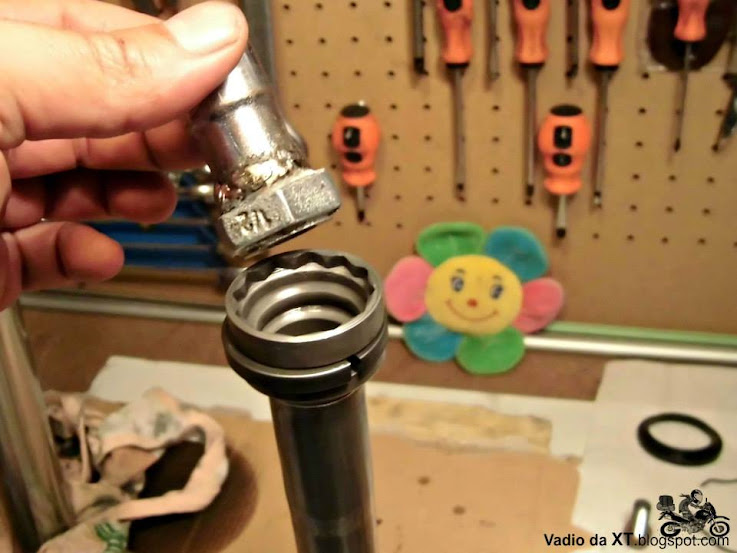

boas pessoal arranjei uma chave mesmo a maneira pa quando nao se tiver a pneumatica a mao, para desapertar o parafuso sextavado inferior da suspensao.
aqui vao umas fotos chave para desapertar o copo da bainha suspensao :D 353512
a peça de qual queremos segurar:
chave para desapertar o copo da bainha suspensao :D Foto2226
e a chave:
chave para desapertar o copo da bainha suspensao :D Foto2228
chave para desapertar o copo da bainha suspensao :D Foto2227v
chave para desapertar o copo da bainha suspensao :D Foto2231
basicamente foi uma porca soldada num varao :) e a porca é a medida certa da peça a segurar

Ora bolas as imagens desapareceram Neutral
mas já agora lembraste de quantos mm era a porca que usaste ??

ja pus fotos outra vez chave para desapertar o copo da bainha suspensao :D 353512
nao me lembro bem mas axo que é uma 22, mas amanha se nao me esquecer confirmo

Medi e a minha tem 27mm!

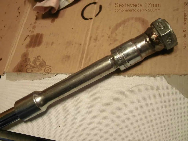

Sim
27 mm chave para desapertar o copo da bainha suspensao :D 314851
chave para desapertar o copo da bainha suspensao :D Chave%2Babrir%2Bsuspens%C3%A3o%2BXT600E
e tive alguma dificuldade em encontrar uma porca ou um parafuso com sextavado de 27mm
e como tal fiz a chave com uma união de tubos galvanizados de 1/2 polgada
os +/- 50 cm necessarios para chegar à porca, foram feitos com acrescentes de roquete chave para desapertar o copo da bainha suspensao :D 449138

Podias ter dito, ainda a semana passada fui a casa de ferragens comprar uns parafusos para a suspensão em inox, podia ter comprado o parafuso de 27mm.
Por quanto arranjas o material todo para reconstruir a suspensao?
chave para desapertar o copo da bainha suspensao :D Star310
chave para desapertar o copo da bainha suspensao :D Empty
MensagemAssunto: Re: chave para desapertar o copo da bainha suspensao :D   chave para desapertar o copo da bainha suspensao :D Icon_minitimeDom Dez 28, 2014 2:17 am
ito escreveu:
Eu não compro parafusos... chave para desapertar o copo da bainha suspensao :D 796959
no meu local de trabalho há de tudo um pouco, e basta pedir...
mas todos os parafusos ou são 24 ou 30mm chave para desapertar o copo da bainha suspensao :D 645491

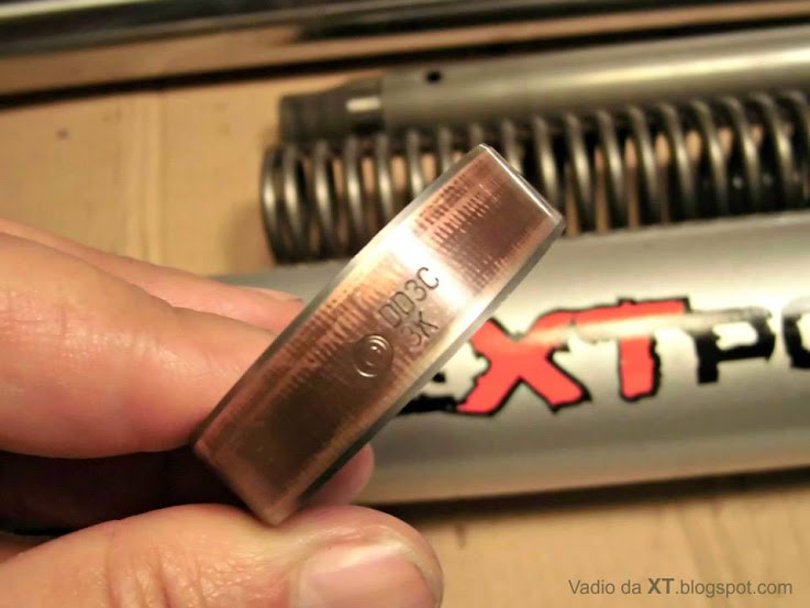

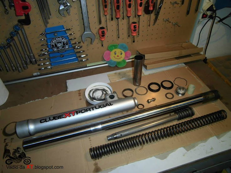

Bom sobre a reconstrução
eu apenas troco o óleo
Yamalube 10W por 8€ cada 0,5L
e desta vez foram os retentores da TourMax (FSM-045N) que custaram 8 ou 9€ os dois
Todas as guias, molas, e etc estavam impecáveis
talvez num futuro não muito próximo troque os "guarda-pós"
Algumas fotos da troca dos retentores e óleo

não sei
mas atenção que esse tal 1/2 tem a medida de 27mm que era o que eu queria
haverá outros 1/2 que podem ter uma medida diferente de 27mm chave para desapertar o copo da bainha suspensao :D 919911
