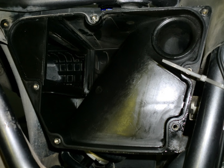

Boas,
E onde fica ao certo o filtro da xt, sei que fica de baixo do banco mas em que sitio especificamente?
Abraço

boas...
a entrada de ar fica por baixo do banco
mas o filtro fica de lado...
tiras a tampa de plástico do lado do travão
tens 7 parafusos de estrela... e quando tirares esses parafusos, que servem para abrir a tampa da caixa do filtro de ar...
tens acesso a isto :
é onde está o filtro de ar
Onde fica o Filtro de AR da XT600E CIMG0726
aqui nesta foto podes ver o filtro encaixado no seu lugar
Onde fica o Filtro de AR da XT600E CIMG0994
Um filtro sujo e um filtro novo...
