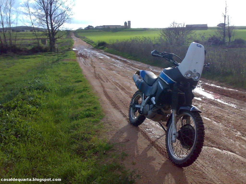

Cá por estas bandas a manhã esteve chuvosa, mas depois de almoço apareceu um solzinho e apeteceu-me ir dar uma voltinha para afinações só aqui no “Quintal”.
Herdade dos Machados, Lameirões, Serra da Adiça e casa.
Ainda tirei umas fotos com o télélé.
XTZ 660 Ténéré - 93 - Página 5 31122010091
XTZ 660 Ténéré - 93 - Página 5 31122010093
XTZ 660 Ténéré - 93 - Página 5 31122010094
XTZ 660 Ténéré - 93 - Página 5 31122010095
XTZ 660 Ténéré - 93 - Página 5 31122010096
FELIZ 2011 A TODOS!

Já MARCHA hehehe

Esses autocolantes novos estão um espectáculo XTZ 660 Ténéré - 93 - Página 5 122298 XTZ 660 Ténéré - 93 - Página 5 831860
Muito bom gosto e agora faz todo o sentido a frente ser branca XTZ 660 Ténéré - 93 - Página 5 122298
O risco azul na traseira realça o banco XTZ 660 Ténéré - 93 - Página 5 449138
o autocolante do radiador não se percebe, e o do guarda lamas da frente não se vê Neutral
