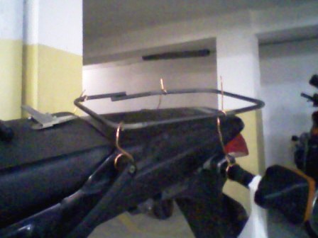

Fiz um esboço em arame do que queria:
Fazer um Suporte (XT600) Sup01

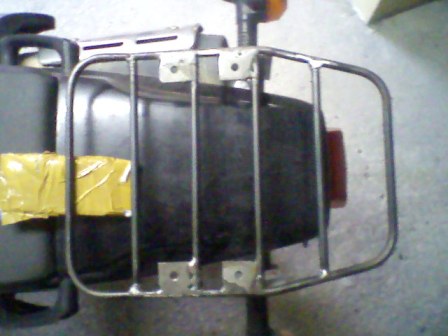

Com uma maquineta de dobrar tudos (que aparece na foto anterior) o varão tomou forma:
Fazer um Suporte (XT600) Sup03
Fazer um Suporte (XT600) Sup07
Para reforçar as soldaduras foi posto umas porcas quadradas M8, e que servem para fixar coisas ao suporte visto terem rosca...
Para escolher o tamanho do suporte, foi tido em conta proteger o farol traseiro...

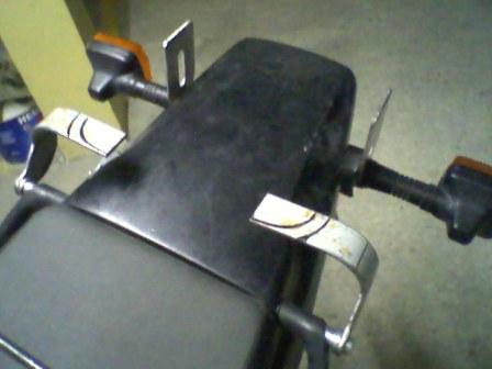

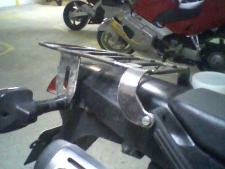

A fixação do suporte à XT foi copiada pelo da Touratech...
Fazer um Suporte (XT600) Sup21
Fazer um Suporte (XT600) Sup27
Foi tido em conta não empatar o transporte de pendura na XT...

Edgar, já chegou o meu suporte. No entanto queria perguntar-te qual foi a solução que arranjaste para segurar o suporte as pegas do pendura.
Que parafusos utilizaste?
Fazer um Suporte (XT600) Star310
Fazer um Suporte (XT600) Empty
MensagemAssunto: Re: Fazer um Suporte (XT600)   Fazer um Suporte (XT600) Icon_minitimeSáb Jan 19, 2013 7:25 pm
Parafusos M8 com 80mm de comprimento Fazer um Suporte (XT600) 353512
os parafusos de origem são M8 com 50mm... e são curtos Fazer um Suporte (XT600) 964551
ricardo30portela
ricardo30portela
Moto : XT600E 3TB
MensagemAssunto: Re: Fazer um Suporte (XT600)   Fazer um Suporte (XT600) Icon_minitimeSáb Jan 19, 2013 7:49 pm
No entanto será melhor meter uma porca por dentro a fazer de batente na zona da pega... pois ela é desnivelada
Foi esse método que utilizaste?
MensagemAssunto: Re: Fazer um Suporte (XT600)   Fazer um Suporte (XT600) Icon_minitimeSáb Jan 19, 2013 11:02 pm
Usei dois pequenos tubos Fazer um Suporte (XT600) 964551
para uma porca não dá espaço...
Eram uns tubos que têm cerca de 1,5cm de comprimento e com uma parede grossa Fazer um Suporte (XT600) 964551
assentou que nem uma luva...
encontrei estes dois tubos no interior duma maquina que estava a desmontar... e vi logo que eram aquilo que necessitava... e como a maquina foi para o lixo, eu aproveitei os tubinhos Fazer um Suporte (XT600) 449138
