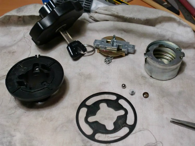

| Tens que ter umas luzes de como funciona uma fechadura este boneco é um bom exemplo Este exemplo tem 7 linguetes mas a fechadura da ST tem apenas 5 linguetes Basicamente temos que jogar com os linguetes até pelo menos 2 ou 3 deles darem certos e se 2 ou 3 derem certos retiramos os outros e ficam fora de serviço (mas fora da fechadura) e com um limatão (lima pequena) ajusta-se até ficar no ponto (isto se estiverem maiores)... É trabalho de paciência com molinhas pequenas e quase invisíveis que teimam em saltar... mas com alguma experiência faz bem... se retirarmos todos os linguetes vai funcionar com qualquer chave da Yamaha mas antes disso tens que abrir o tampão são só dois parafusos mas tem uma esfera e mais uma coisinha ou outra... e pode-se dizer, que é um trabalhito de paciência e lógica... Lamento não conseguir explicar a coisa... mas fazer é fácil... e explicar é super difícil... | |

| ola desconhecia que era possivel fazer isto, andei com duas chaves numa vfr 9 anos se soubesse tinha feito isto, nesta mota agora tambem tenho duas chaves, ja consegui alterar a fechadura que esta por baixo do banco para usar a mesma chave que a da igniçao, mas a do tampao nao a consigo tirar, ja desmanchei tudo como esta na foto que o Edgar publicou, mas nao consigo tira-la la de dentro para ter acesso aos linguetes... como é que se tira a fechadura do sitio? com a chave metida ou sem a chave? na posiçao aberto ou fechado, ou tem outra tecnica que nao estou a ver qual é?? obrigado | |

Pois eu nunca alterei essa fechadura... já alterei a minha que está na traseira para prender o capacete... mas por norma, para se conseguir tirar o miolo da fechadura temos que ter a chave metida numa posição neutra mas isso tem que sair... | |

| ola Edgar ja desisti, voltei a montar tudo e coloquei no lugar... experimentei com chave, sem chave, na posiçao de aberto, na posiçao de fechado, e meio termo... sei la... desisti... é pena porque consegui alterar a que esta por baixo do banco para prender o capacete, e esta que faz mais falta nao consigo... para ja tenho de continuar com duas chaves, mas ando a tentar comprar outro tampao, para experimentar outra vez sem medo de estragar... abraço | |
| Assunto: Re: Alterar fechadura .. Como se faz???? Ter Fev 05, 2013 11:20 pm | |
| @Moutinho Há sempre uma molinha que salta @E_Fortuna foi pena isso não ter saído facilmente vamos dar tempo ao tempo... e assim que souber de como tirar isso... a gente volta à carga | |
