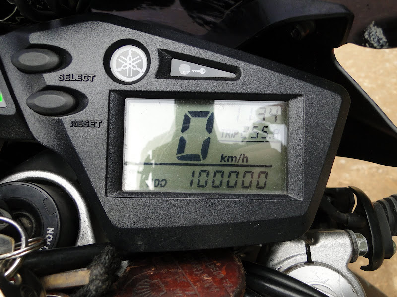

Ora vejam:
99999kms
100k kms de XT660R DSC07858
100000kms
100k kms de XT660R DSC07863
Grande abuso. Partiu uma engrenagem da caixa aos 99k (pouco mais) mas pronto.
