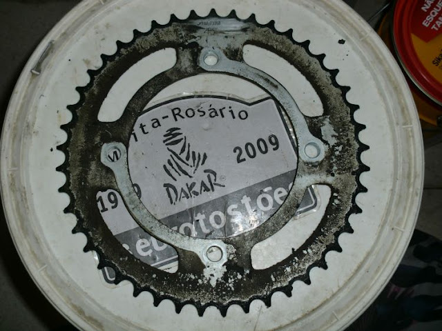

A cremalheira de origem é esta, e tem 8 furos na zona de fixação...

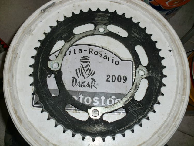

e quando é trocada recebe esta da Sunstar
é também de origem e vendida pela Yamaha mas tem 4 furos grandes na zona de fixação...
