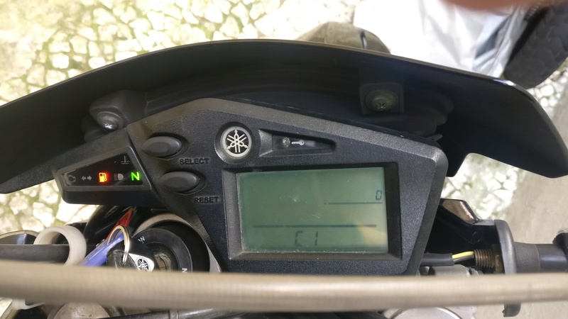

1º- Tentei ver a rpm marcha lenta e fiz os passos que indicaram até chegar aqui, notei que também não consegui seleccionar o C2 que apesar de não fazer nada achei estranho:

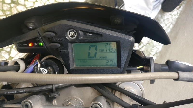

2º-Liguei a mota como é dito no entanto passa logo para este ecrã e não mostra as rpm:

3º-Verifiquei o nivel do C1 e pelo que eu vi aconselham a ter este valor não muito afastado do 0 normalmente -4;1;5 no entanto o valor que eu tinha anteriormente estava no 50! Portanto acho que este era um grande factor para os consumos, por isso reduzi o valor para 1:
RPM - Co Img_2014
No entanto ainda não testei e por isso não sei se há diferenças, espero que sim.
Apesar disso não consigo ver as rpm alguém sabe porquê?

Boas, obrigado pela resposta, o problema é que até já tinha visto esse video faço exactamente como é feito e mesmo assim quando ligo a mota volta para o ecrã normal.
