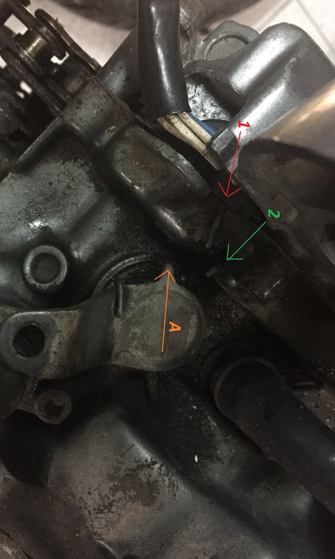

Preciso de uma ajuda dos mais entendidos, estou a substituir a embraiagem da minha XT 600E 3TB de 94 (estou a seguir o manual de reparação) no entanto, não consigo perceber qual destas marcas (marca 1 ou a 2) é a descrita no manual como o ponto de referência para afinar o veio de accionamento da embraiagem (ponto A)...
Duvida na afinação de embraiagem Captur10
Duvida na afinação de embraiagem Img_4013
Obg e 1 abr,

só sei que independentemente do sitio 1 ou 2, temos de deixar uma folga na manete
Duvida na afinação de embraiagem Folga%2Bda%2Bmanete%2Bda%2Bembraiagem
http://vadiodaxt.blogspot.pt/2015/03/pequenos-mas-importantes-ajustes.html
