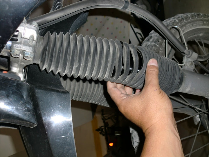

Boas Pessoal
Durante o passeio de 25 Set ao Cabo Espichel, enquanto estava-mos parados para tirar umas fotos e tal...
reparei que tinha algo esquisito num fole... eu não queria acreditar... os foles estavam todos lixados...
Trocar os Foles da Suspensão na XT600E CIMG0967
Bom, fiquei a perguntar como é que isto era possível em 5 anos de vida da minha motinha e com apenas 50Mil kms...
Tenho uma DT125 AC de 1984 com 40 e tal mil e tem os foles de origem em bom estado...
Tive uma XT350 que fez 100 Mil em 9 anos e tinha os foles impecáveis...
Era a primeira vez que me acontecia tal coisa...
Mas pronto... deve ter sido do sol, ou do aquecimento global...
Fui ver o preço dos foles de origem e não queria acreditar... 70€ em preto, e mais de 100€ em azul...
Mas como a Polisport tem uns porreiros por 14€ , então comprei esses... e que são muito idênticos aos de origem.

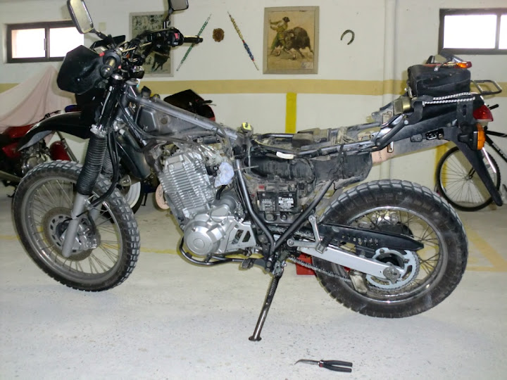

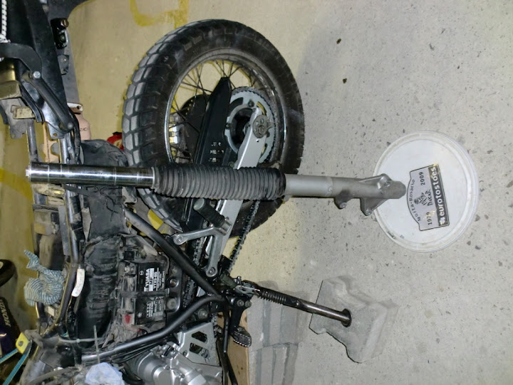

Como tinha que por a XT no ar para lhe retirar a suspensão, resolvi tirar-lhe o banco, tampas laterais e o deposito...
A XT ficou mais leve, e mais facil de trabalhar nela...
(se tivesse o azar de cair do cavalete, a coisa ficava mas minimizada)

Depois veio a difícil tarefa de colocar o cavalete...
Eu estava sozinho, e acabou por ser mais difícil, do aquilo que parecia inicialmente...
Mas passado um bom bocado, lá consegui...

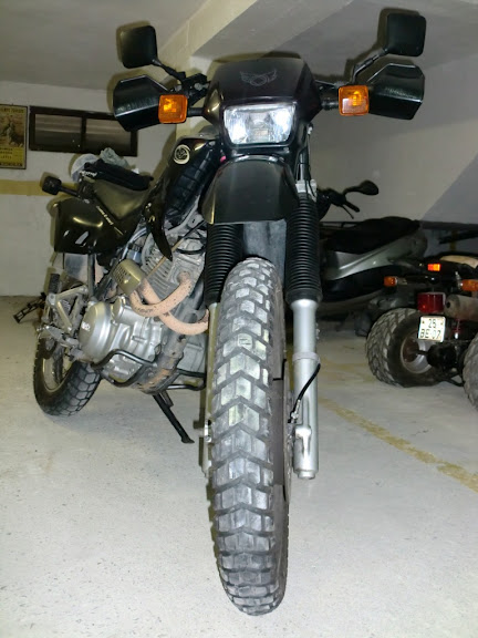

Trocar os Foles da Suspensão na XT600E CIMG0983

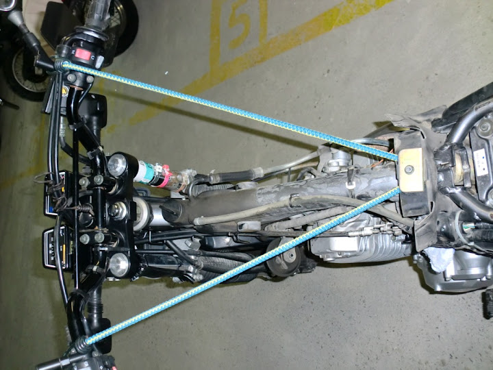

Pus um elástico no guiador para mante-lo sempre centrado.

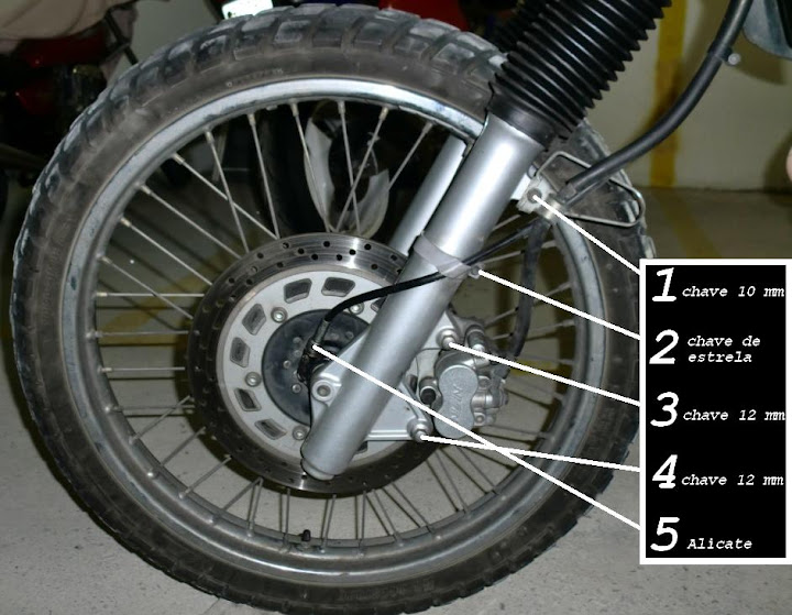

A ferramenta necessária para esta tarefa é mais ou menos isto:
- Chaves de caixas, luneta, ou boca de 10, 12, 12, 17 mm
- Chave estrela pequena
- Martelo
- Alicate
Deve-se desapertar os pontos em baixo assinalados:
Trocar os Foles da Suspensão na XT600E CIMG0993
Depois de termos tirado a Pinça e a bicha do conta kms e mais a braçadeira e a guia.
Aliviamos as 4 porcas de 10 mm que fixação o veio da roda...
por ultimo com a chave 17 mm desapertamos e retiramos o veio, e de seguida a roda...

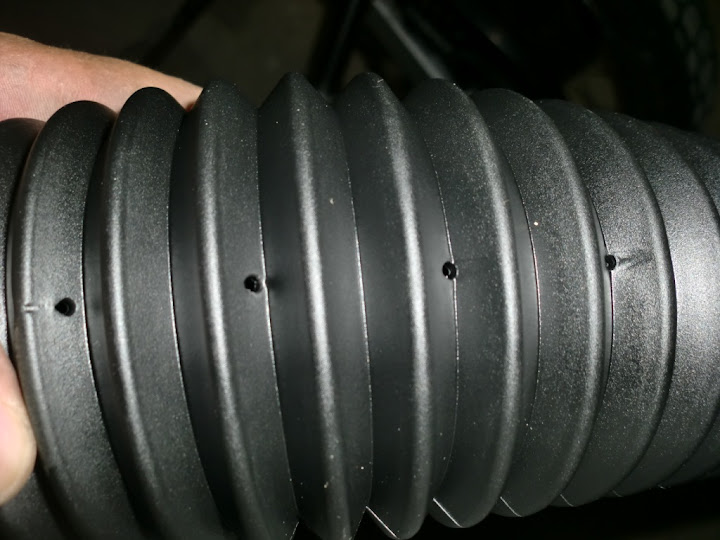

Todos os foles têm ou devem ter uns furos para não criar vácuo ou pressão de ar no fole...
esses furos devem ser montados para a parte de trás da suspensão, para minimizar a entrada de ar com pó...

após a montagem dos foles da "Polisport" comecei a ter problemas com a areia,
Trocar os Foles da Suspensão na XT600E XT600E_ Trocar os Foles da Suspensão na XT600E XT600E
Nesta imagem temos o fole virado do avesso,
e simplesmente havia sempre condensação e areia fina dentro dos foles
que se transformava numa pápa abrasiva,
Trocar os Foles da Suspensão na XT600E XT600E_fole_suspens%25C3%25A3o
O aparecimento deste problema coincidiu com a montagem dos foles da Polisport
Comparei os foles de origem com os foles da Polisport, cheguei a uma conclusão :
O respiro dos foles da Polisport, são vários furos ao longo de todo o fole com uns 2 mm de diametro, que permitem a entrada de poeiras e da humidade do ar.
Essa humidade condensa e fica aprisionada dentro dos foles, acabando por escorrer pelas paredes do fole levando as poeiras até aos retentores...

Mas uma coisa é certa...  os foles da Polisport protegem tanto como prejudicam, e não podia andar constantemente a limpar aquela pápa de areia fina nos retentores...
Tinha que fazer algo...
e fiz-lhes uns furos para ficarem parecidos com os de origem...
E com estes furos resolvi o problema...
