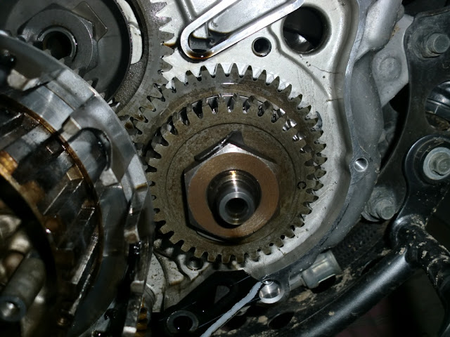

A porca que tem a fama de se desapertar é esta...
que fixa o contra balaço... e tem aquela anilha que se dobra a orelha, para garantir que não se desaperta...
Rolamento daCambota gripou... - Página 3 CIMG1786
Não sei se é isto que queres dizer...
mas sempre que abrimos a tampa de lado do motor devemos sempre verificar como está a anilha e se necessario dar uma marteladazita na orelha da gaja...
pelo que conheço esta é a tal porca que eventualmente pode ganhar folga...
e talvez desapertar-se... no caso de desapertarem a porca não utilizarem uma anilha nova...
também há mais 2 porcas iguais na mesma zona... com uma anilha igual...
uma dentro do prato da embraiagem e outra por de trás do mesmo prato que fixa o carreto da cambota para o contra balaço...
são porcas e anilhas iguais ou muito parecidas à do pinhão de ataque...
e isto também pode acontecer no pinhão de ataque...
Por isso penso que deves ter percebido mal... e talvez Rolamento daCambota gripou... - Página 3 546328 estejas a referir-te a isto... ou esta porca...
ABR Rolamento daCambota gripou... - Página 3 919911
AH, é exactamente essa porca que eu me referia! Eu sabia que pedir desculpa pela ignorancia daria jeito :) Gustavo era esta porca que me referia, que já teve que ser apertada na minha mota.
E assim reformulando a questão, esta porca desapertada pode ou não originar o gripar dos rolamentos?
http://www.obomvadio.blogspot.com

Boas;
Não sei qual é o historial dessa moto, mas que ela não teve uma vida fácil, lá isso não. Ou foi usada à bruta ou não levou a manutenção devida.
Já referi o que pode ter levado a essa situação e quase de certeza que antes de chegar a este ponto já havia sinais disso.
Agora resta arranjar esse motor decentemente, ou mesmo arranjar outro.

A xt não tem porcas na biela , a cambota é "fechada" com a biela no sítio
só se for no caso da supertener aí sim são bielas abertas
é mais comum um freio do cavilhão mal montado se soltar do que alguem se esquecer
de apertar as porcas mas claro que tudo é possível
PAra mim ou o motor foi aberto e algo entrou ou uma falha de filtragem
ou o rolamento foi retirado e re-utilizado em vez de substituído por um novo
ou então algum defeito de fabrico(pouco provável)
se fosse falta de lubrificação haveria danos em outros componentes, capas de bielas, cilindro? arvore de cames ?
antes de danos nesse rolamento
