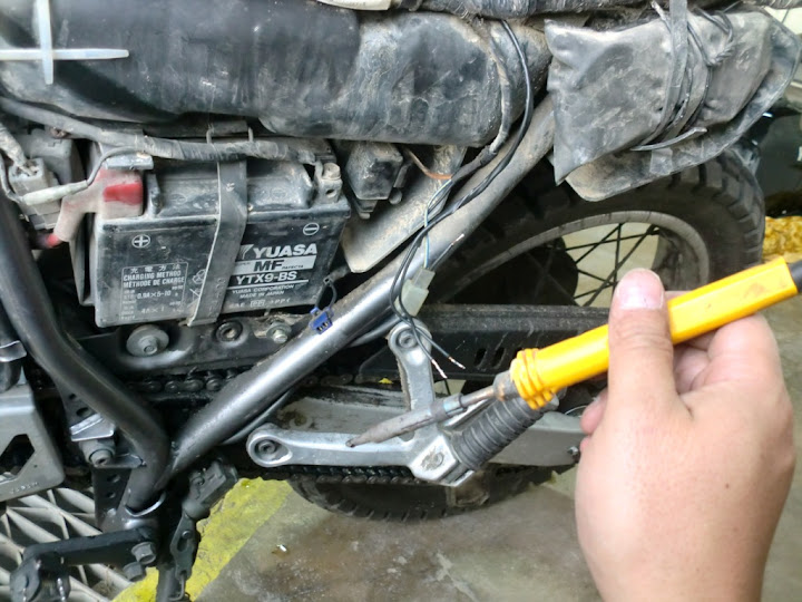

eu liguei ao relé que está mesmo ao pé da bateria, quando ligas a chave esse rele tem corrente, quando desligas ele tb desliga.

ó edgar, a minha xt é de 1999 e tem um relé do lado direito da bateria, e não é o de arranque que esse tá do lado esquerdo.
olha ali ele ao lado da bateria
Voltar ao Topo Ir em baixo
avatar
MensagemAssunto: Re: Gps na Xt 600 de 98   Dom Out 16, 2011 2:11 am
@shok
Pois é...
O fio castanho tem sempre 12V quando se liga a chave
alias é o mesmo fio (ou ponto eléctrico) da buzina e da luz de stop
ABR
