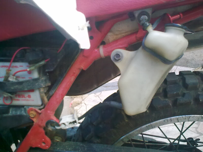

MensagemAssunto: Re: Lubrificação Automática p/Transmissão   Lubrificação Automática p/Transmissão Icon_minitimeSeg Ago 02, 2010 1:11 pm
ja me tinham mostrado um scottoil, então decidi fazer um
aproveitei um deposito de agua da minha antiga dt 125, aparafusei-o debaixo do banco
Lubrificação Automática p/Transmissão 30072010_007
pus um tubo de borracha da saida até ao pinhão de ataque
coloquei uma peça de plástico com serrilha que veda a passagem do tubo quando apertado e liberta o oleo quando desapertado
http://lh6.ggpht.com/_Qf9b4VkBzds/TFavs75cetI/AAAAAAAAAME/u2BGJhgYOis/s800/30072010_008.jpg
e depois pus uma peça metalica para apontar a saida para cima do pinhão de ataque
http://lh5.ggpht.com/_Qf9b4VkBzds/TFauJG16UeI/AAAAAAAAALU/i-gyVARsJqM/s800/01082010_002.jpg
e assim, com a ajuda do newton, a coisa é simples e barata!
